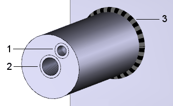

Anzeige von Gewindedarstellungen und Schweißnähten Bei der Veröffentlichung in 3D-PDF-Dateien werden schattierte Gewindedarstellungen und schattierte Schweißnähte korrekt angezeigt. 1 Gewindedarstellung, partielle Tiefe 2 Gewindedarstellung, durch alle 3 Schweißnaht Übergeordnetes ThemaSOLIDWORKS MBD 3D-PDF-Dateien Registerkarte „CommandManager“ umbenannt DimXpert Schemata in Dokumenten kopieren Allgemeine Toleranzen anzeigen Unterstützung für Blechteile in MBD Textgröße in 3D-Ansichten
