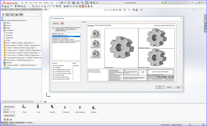

Aktualisierungen der Benutzeroberfläche für In 3D-PDF veröffentlichen unterstützen Sie dabei, die Auswirkungen Ihrer Auswahl auf die Endausgabe besser darzustellen.
Das neue Dialogfeld Vorlagenauswahl bietet größere Vorschauen der verfügbaren Vorlagen, einschließlich Vorschauen der einzelnen Seiten von mehrseitigen Vorlagen.
Wenn Sie im PropertyManager eine Vorlage ausgewählt haben, können Sie in einer großen Vorschau des PDF-Dokuments die Auswirkungen Ihrer Auswahl sehen.
