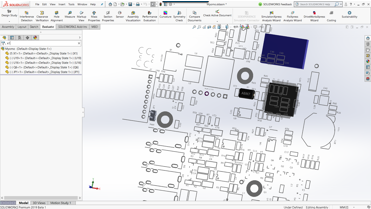

Verschiedene Verbesserungen in SOLIDWORKS PCB
Zu den weiteren Verbesserungen zählen:
  • Das neu gestaltete Dialogfeld Projekt öffnen in der SOLIDWORKS Software bietet die Möglichkeit, Projektlisten zu sortieren und zu durchsuchen.
  • Export von DXF/DWG-Dateien aus SOLIDWORKS PCB Layout hinzugefügt.
  • Farbausgaben aus Schaltplan- und Layoutdesigns.
  • Dokumentations-Workflow-Funktionen für die Leiterplattenkonstruktion mit SOLIDWORKS Zeichnungen.
  • Verbesserte Möglichkeit zur Suche von ECAD-Teilen im SOLIDWORKS FeatureManager Filter.
