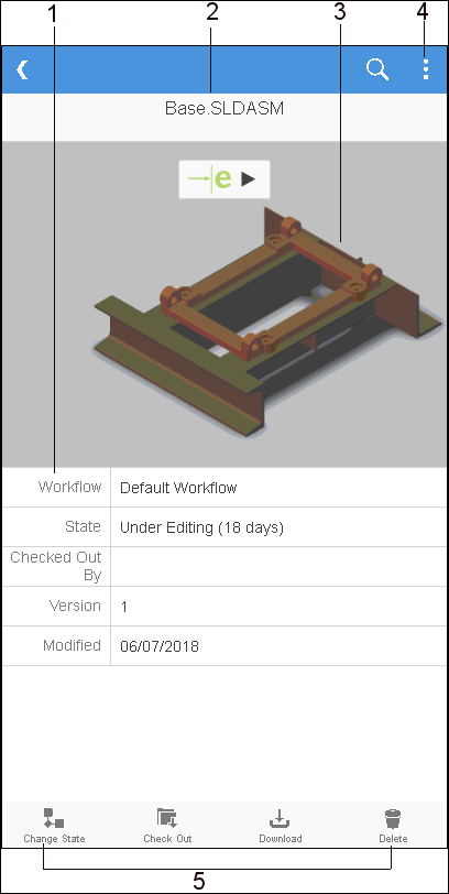

Vista di dettaglio dei file
Per aprire la vista di dettaglio del file, procedere in uno dei modi seguenti:
  • Fare clic sulla riga del file nell'elenco dei file.
  • Fare clic sul link della vista di dettaglio del file.
1 Area Informazioni sul file Visualizza le informazioni relative al file e alle variabili che sono definite nell'elenco della colonna nel file Web.config.
2 Link del nome file Scarica un file.
3 Area di anteprima Visualizza un'immagine bitmap. Se l'immagine bitmap non è disponibile, questa area è vuota.
4 Accedere alle schede Consente di visualizzare il contenuto delle schede Anteprima, Scheda dati, Contiene e Dove usato schede.
5 Bottone Azione Consente di eseguire operazioni sui file come cambia stato, check-out, download o elimina sul file selezionato.
