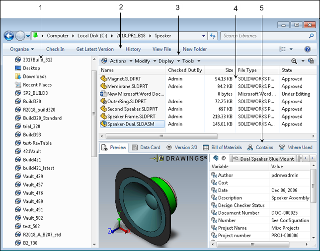

Quando si apre un vault di SOLIDWORKS PDM, le cartelle e i documenti memorizzati al suo interno sono elencati nella vista dei file nella sezione superiore del riquadro in alto a destra. Selezionare un documento per vedere un'anteprima ed accedere alle schede con i dettagli.
Vista file SOLIDWORKS PDM in Windows 7
1 |
Pannello di navigazione |
Consente di navigare ai vault e alle cartelle. Le viste locali dei vault sono indicate dall'icona SOLIDWORKS PDM
. I collegamenti alla vista del vault sono visualizzati nell'elenco Preferenze nella parte superiore del riquadro di navigazione e nella posizione in cui è stata creata la vista del vault locale.
2 |
Barra strumenti di Windows Explorer |
Contiene i comandi che si applicano al file o alla cartella selezionata. Se il sistema è connesso a un vault di SOLIDWORKS PDM, il pulsante ?
della barra degli strumenti di Esplora risorse consente di aprire la Guida in linea di File Explorer per SOLIDWORKS PDM.
3 |
Barra dei menu SOLIDWORKS PDM |
Contiene il menu dei comandi che può essere effettuato per il file o cartella selezionato. |
4 |
Elenco file e cartelle |
Mostra i file e le cartelle ai quali si può accedere. |
5 |
Schede vista dei file |
Visualizzare informazioni sui file selezionati dall'elenco. |
