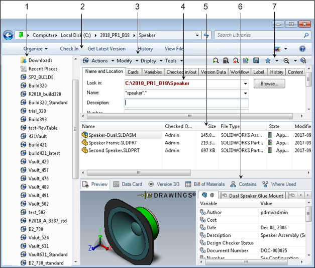

埋め込み検索インターフェイス(Embedded Search Interface)
埋め込み検索を使用し、Windows エクスプローラで直接ファイルとフォルダの検索を行うことができます。
1 ナビゲーション パネル ボルトとフォルダを検索可能にします。
2 Windows エクスプローラ ツールバー 選択したファイルまたはフォルダに適用されるコマンドが含まれます。
SOLIDWORKS PDM ボルトにログインしている間、Windows エクスプローラのツールバーのヘルプボタン を押すと、SOLIDWORKS PDM ファイル エクスプローラのヘルプが開きます。
3 SOLIDWORKS PDM メニュー バー 選択ファイルやフォルダに適用できるメニュー コマンドを含みます。
検索ビューのメニュー バー には、検索を実行するためのその他のボタンが含まれます。
4 検索カード 選択したカードを表示し、検索条件を指定できるようにします。
5 検索結果 検索されたファイルやフォルダを表示します。
6 検索ビュー タブ 検索結果リストで選択したファイルの情報を表示します。 これらのタブは、ファイルビューでも表示できます。
7 検索ツールバー 埋め込み検索に使用するコマンドにアクセスできます。 検索結果を開く(Open search result) コマンドは、検索結果を Excel スプレッドシートで開きます。 検索結果をエクスポート(Export search result) コマンドは、検索結果をカンマ区切りの値(.csv)ファイルとしてエクスポートします。
