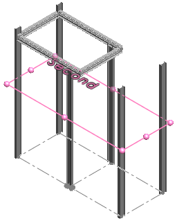

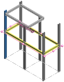

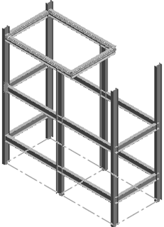

参照平面からの補助鋼材の作成 参照平面から補助鋼材を作成するには: 構造システム(Structure System)タブで補助鋼材(Secondary Member) をクリックします。 PropertyManager 最上部にあるピン(Pin) をクリックします。 補助鋼材タイプ(Secondary Member Type)のサポート平面鋼材(Support Plane Member) をクリックします。 サポート平面(Support Plane)の場合、フライアウト FeatureManager デザイン ツリーで 2 番目の平面を選択します。 リンク(Link) をクリックしてから、鋼材のペア(Member Pairs)をクリックします。 リンク(Link)は、鋼材のペアのチェーンを作成します。 1 つの鋼材のペアの端点は、チェーンの次の鋼材のペアの開始点として使用されます。 グラフィックス領域で、表示されているようにオーバーハング(Overhang)の下にある最初の 2 つの鋼材を選択します。 この鋼材のペアは、Member1, Member9 としてリストされます。 残りの垂直鋼材を選択します。 鋼材のペア(Member Pairs)を右クリックし、削除(Delete)をクリックして次のリストからMember1 <Select> を削除します。 Member1, Member9 Member9, Member4 Member4, Member3 Member3, Member10 Member2, Member1 Member1,<Select> リストの鋼材は、選択した順序によって異なる場合があります。 PropertyManager で、サポート平面(Support Plane)をクリックします。 フライアウト FeatureManager デザイン ツリーで、最初(First)の面をクリックして、別のレベルの補助鋼材を追加します。 をクリックします。 親トピック補助鋼材
