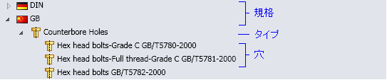

左パネル
         左パネルには、穴ウィザード規格 の下に規格、カテゴリ、タイプが表示されます。
      右パネル
         アイテムを選択解除するには、チェックボックスをクリアにします。アイテムを選択解除すると、もう一度選択するまで、左と右のパネルで選択解除されたままになります。
         規格、カテゴリ、タイプを展開するには、右パネルでフォルダをクリックします。 1 レベル前に戻るには、バックアップ
             (Back Up)をクリックします。
 (Back Up)をクリックします。
