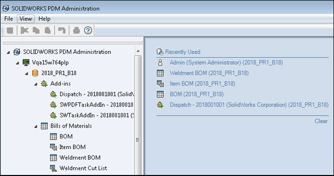

최근에 사용 목록 최근에 사용 목록은 SOLIDWORKS PDM 관리 도구의 오른쪽 창에 나타납니다. 마지막으로 사용한 10개의 관리 기능에 대한 빠른 액세스를 제공합니다. 최근에 사용 목록은 관리 도구를 닫아도 보존됩니다. 도구를 다시 열면 이전 세션에서 수행한 작업 기록을 볼 수 있습니다. 목록에 현재 있는 항목을 모두 제거하려면 지우기를 클릭합니다. 카드 편집기에도 최근 편집한 카드를 보여주는 최근에 사용 목록이 포함되어 있습니다. 상위 주제관리 도구 입문 SOLIDWORKS PDM Standard 소개하기 SOLIDWORKS PDM 구성하기 로컬 설정 수정하기 웹 서버 관리하기 관리 도구 시작하기 관리 변경 기록 보기 작업 모니터 대화 상자
