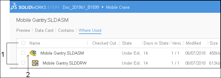

사용된 위치 페이지
사용된 위치 페이지에는 선택한 파일을 참조하는 파일이 나열됩니다.
사용된 위치 페이지를 표시하려면 다음 중 하나를 수행합니다.
  • 파일 이름을 클릭한 다음 사용된 위치 탭을 선택합니다.
사용된 위치 탭
1 확인란 파일을 선택하여 체크아웃, 체크아웃 실행 취소, 다운로드, 삭제 및 상태 변경과 같은 작업을 수행합니다.
이름 옆의 확인란을 사용하여 파일 구조를 선택 또는 선택 취소합니다.
2 컨트롤 확장 또는 축소 확인란 옆의 화살표를 클릭하여 파일 구조를 확장하거나 축소합니다.
