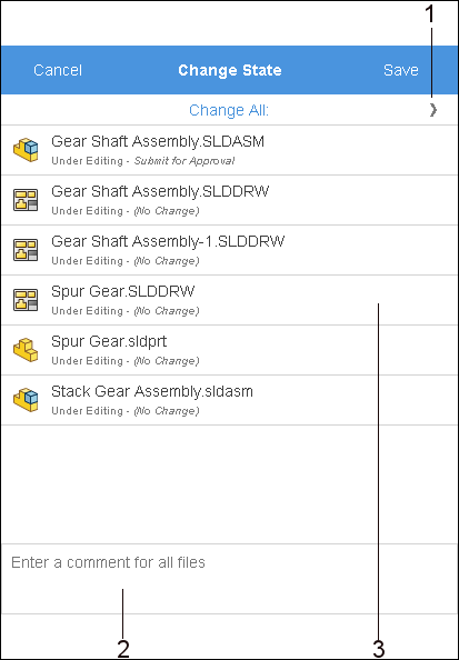

Ekran zmiany stanu
Można dokonać przejścia dla pojedynczego pliku lub wielu plików jednocześnie.
Aby otworzyć ekran Zmień stan:
Kliknąć Zmień stan.
Ekran zmiany stanu
1 Zmień wszystkie Umożliwia wybór przejścia dla wymienionych plików.
2 Komentarz Pozwala wprowadzić komentarz do przejścia.
3 Nazwa pliku Wyświetla nazwy plików, których stan ma zostać zmieniony.
