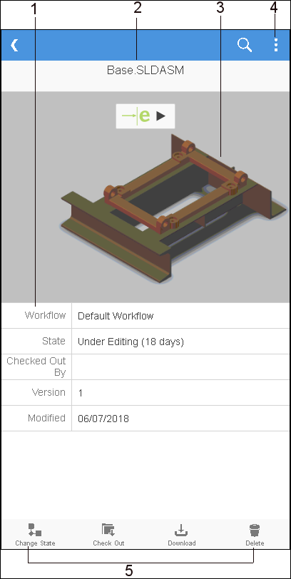

Widok szczegółów pliku
Aby wyświetlić widok szczegółów pliku, należy wykonać jedną z następujących czynności:
  • Kliknąć wiersz pliku na liście plików.
  • Kliknąć łącze do widoku szczegółów pliku.
1 Obszar informacji o pliku Wyświetla informacje o pliku oraz zmienne, które zdefiniowano na liście kolumn w pliku Web.config.
2 Łącze do nazwy pliku Służy do pobierania pliku.
3 Obszar podglądu Wyświetla obraz w postaci mapy bitowej. Kiedy obraz mapy bitowej nie jest dostępny, ten obszar jest pusty.
4 Dostęp do kart Pozwala wyświetlać zawartość kart Podgląd, Karta danych, Zawiera i Gdzie używane.
5 Przycisk akcji Umożliwia wykonywanie na wybranych plikach operacji takich jak zmiana stanu, wyrejestrowywanie, pobieranie i usuwanie.
