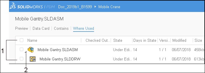

Na stronie Gdzie używane są wyszczególnione pliki, w których występują odniesienia do wybranego pliku.
Aby wyświetlić menedżer właściwości PropertyManager Gdzie używane, należy wykonać jedną z następujących czynności:
  • Kliknąć nazwę pliku i wybrać kartę Gdzie używane.
Karta Gdzie używane
1 Pola wyboru Pozwala na wybranie pliku do wykonywania operacji takich jak wyewidencjonowywanie, cofanie wyewidencjonowania, pobieranie, usuwanie czy zmiana stanu.
Pole wyboru obok pozycji Nazwa pozwala zaznaczyć strukturę plików lub usunąć jej zaznaczenie.
2 Formant zwijania i rozwijania Rozwija lub zwija strukturę plików po kliknięciu strzałki obok pola wyboru.
