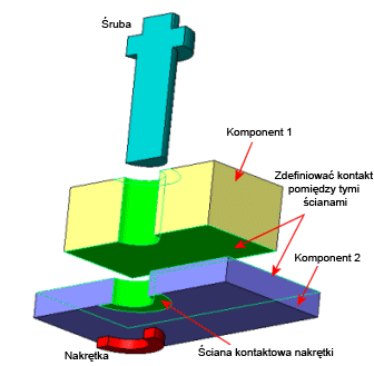

  • Może wystąpić konieczność zdefiniowania warunku kontaktu, aby uniemożliwić przenikanie (patrz ilustracja):
    Zdefiniować kontakt pomiędzy tymi dwiema ścianami. Można zdefiniować kontakt globalny, komponentu lub lokalny. Nie ma potrzeby definiowania kontaktu, gdy ściany początkowo nie stykają się ze sobą i nie wchodzą w kontakt podczas obciążania.
