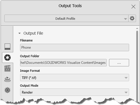

Opcje w obszarze Narzędzia generowania obrazu wyjściowego na głównym pasku narzędzi pozwalają skonfigurować ustawienia renderowania wizualizacji.
W górnej części okna dialogowego Narzędzia generowania obrazu wyjściowego można wybrać profile renderowania z listy rozwijanej na pasku inteligentnego sterowania. Profile zawierają wstępnie zdefiniowane opcje zapewniające gotowe ustawienia dla typowych renderowań. Można również utworzyć własne profile i zablokować je, aby uniemożliwić zmiany w ustawieniach.
Po kliknięciu Narzędzia generowania obrazu wyjściowego zostanie otwarte okno dialogowe Narzędzia generowania obrazu wyjściowego.
Migawka Otwiera kartę Migawka umożliwiającą przechwycenie tego co widać na ekranie z większą kontrolą niż oferuje zwykły zrzut ekranowy.
Renderuj Otwiera okno dialogowe Renderuj umożliwiające określenie ustawień wizualizacji wyjściowej, ustawienie rozdzielczości oraz wybór jednego z czterech trybów renderowania (Podgląd, Szybko, Dokładny i Boost).
