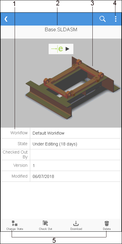

Vista de detalhes do arquivo
Para abrir a vista de detalhes do arquivo, siga um dos seguintes procedimentos:
  • Clique na linha do arquivo, na lista do arquivo.
  • Clique no link da vista de detalhes do arquivo.
1 Área de informações do arquivo Exibe as informações sobre o arquivo e as variáveis definidas na lista da coluna no arquivo Web.config.
2 Link do nome do arquivo Baixa um arquivo.
3 Área de visualização Exibe uma imagem bitmap. Se a imagem bitmap não estiver disponível, esta área ficará em branco.
4 Acesso às guias Permite que você veja o conteúdo das guias Visualização, Cartão de dados, Contém, e Local de uso.
5 Botão de ação Permite realizar operações no arquivo, como mudar de estado, fazer check-out, baixar ou excluir os arquivos selecionados.
