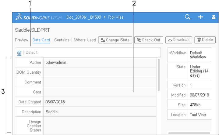

A guia Cartão de dados exibe as variáveis e os valores de cartão do arquivo selecionado.
Para abrir a guia Cartão de dados, siga um destes procedimentos:
- Clique no nome do arquivo e selecione a guia Cartão de dados.
Guia Cartão de dados
1 |
Guias Cartão de dados |
Exibe uma guia para cada configuração associada a um arquivo. |
2 |
Campos de valores de variável |
Exibe os valores de variáveis da seguinte maneira: - Controles definidos para tipos de dados Sim/Não aparecerão como caixas de seleção.
- Controles definidos para tipos de dados de texto aparecerão como 1 ou 0 (zero).
- Os controles de botão de opção aparecem como uma lista.
Web2 não tem suporte para outros controles como guias, quadros, imagens, campos de dados e lógica de controle.
3 |
Nomes de variáveis |
Os nomes de variáveis que estão definidos no cartão de dados para o arquivo selecionado são exibidos em ordem alfabética. Você pode modificar os nomes de variáveis usando a funcionalidade de alias. Para obter informações detalhadas, pesquise alias no Guia de Instalação do SOLIDWORKS PDM.
