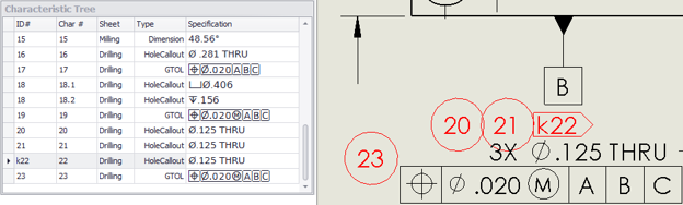

Lista de características
A Lista de características é reorganizada de uma árvore para uma grade. Ela condensa a vista e simplifica o agrupamento, o desagrupamento, a classificação e a ordenação. Também é possível personalizar e alterar a formatação dos relatórios.
Você pode selecionar várias características usando atalhos de teclado (Ctrl + clique ou Shift + clique) para reordenar as características.
As novas colunas dão suporte ao recurso de agrupar/desagrupar. As colunas indicam o Nº de ID (número do balão) e o Nº Carac. (número da característica). Isso é importante porque um relatório pode ter duas características (como 18.1 e 18.2), mas somente um balão (18) no desenho para economizar espaço.
Com o recurso de agrupar e desagrupar, você pode:
  • Agrupar características semelhantes.
  • Fazer com que várias características compartilhem um só balão.
  • Marcar uma característica exclusiva como "principal".
Identificar a característica principal com um balão separado
