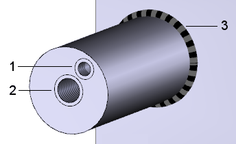

Exibição de representações de rosca e cordões de solda Quando você publica em arquivos PDF 3D, as representações de rosca e os cordões de solda sombreados aparecem corretamente. 1 Representação de rosca, profundidade parcial 2 Representação de rosca, através de todos 3 Cordão de solda Tópico paiSOLIDWORKS MBD Arquivos PDF 3D Guia CommandManager renomeada Copiar esquemas DimXpert entre documentos Exibir tolerâncias gerais Suporte para chapas metálicas no MBD Tamanho do texto em Vistas 3D
