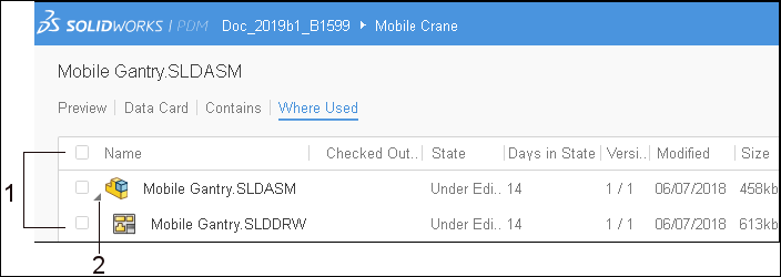

Страница "Где используется"
На странице Где используется отображаются файлы, у которых имеются ссылки на выбранный файл.
Чтобы открыть страницу Где используется, выполните одно из следующих действий.
  • Нажмите на имя файла и выберите вкладку Где используется.
Вкладка «Где используется»
1 Флажки Выбирает файл для выполнения различных операций: изъятие для использования, отмена изъятия для использования, скачивание, удаление и изменение состояния.
Используйте флажок с полем Имя для выбора или очистки структуры файлов.
2 Элемент управления "Развернуть" или "Свернуть" Разворачивает или сворачивает структуру файлов с помощью нажатия стрелки рядом с флажком.
