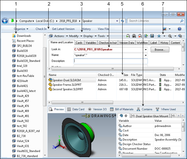

Interfaz de búsqueda integrada
Utilice una búsqueda integrada para buscar archivos y carpetas directamente en el Explorador de Windows.
1 Panel de navegación Permite moverse por almacenes y carpetas.
2 Barra de herramientas del Explorador de Windows Contiene comandos que se aplican al archivo o la carpeta seleccionada.
Cuando está conectado a un almacén de SOLIDWORKS PDM, el botón Ayuda en la barra de herramientas del Explorador de Windows abre la ayuda del Explorador de archivos de SOLIDWORKS PDM.
3 Barra de menú de SOLIDWORKS PDM Contiene menús de comandos que se pueden ejecutar para el archivo o la carpeta seleccionados.
En la vista de búsqueda, la barra de menú incluye botones que se utilizan para realizar búsquedas.
4 Tarjeta de búsqueda Muestra la tarjeta que seleccionó para especificar los criterios de búsqueda.
5 Resultados de la búsqueda Muestra los archivos y carpetas encontrados en la búsqueda.
6 Pestañas de vista de búsqueda Muestran información sobre los archivos seleccionados en la lista de resultados de la búsqueda. Estas pestañas también están disponibles en la vista de archivo.
7 Barra de herramientas de búsqueda Ofrece acceso a los comandos utilizados para una búsqueda incrustada. El comando Abrir resultados de la búsqueda abre los resultados de la búsqueda en una hoja de cálculo de Excel. El comando Exportar resultados de la búsqueda exporta los resultados de la búsqueda como un archivo con valores separados por comas (.csv).
