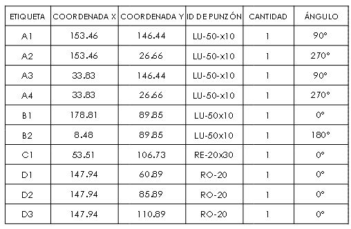

Puede insertar una tabla de punzones en una vista de chapa desplegada de piezas de chapa metálica en los dibujos.
Las tablas de punzones contienen las operaciones de conformar chapa y de biblioteca utilizadas en los sólidos de chapa metálica, entre las que se incluyen las siguientes:
| Rótulo | Anotación agregada a cada operación de punzón de la chapa desplegada |
| Coordenada X | Distancia desde el eje X hasta el punto de inserción de la herramienta |
| Coordenada Y | Distancia desde el eje Y hasta el punto de inserción de la herramienta |
| ID de punzón | Propiedad de la operación de conformar chapa o de biblioteca utilizada en el componente |
| Cantidad | Número de veces que la operación de conformar chapa o de biblioteca se utiliza en la chapa desplegada |
| Ángulo | Ángulo entre el eje X y la herramienta |
