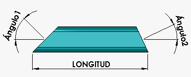

Ejemplo: Uso de las propiedades personalizadas Longitud y Ángulo
LONGITUD es la longitud del miembro estructural.
Ángulo1 y Ángulo2 son los ángulos comprendidos entre la normal de la cara de corte y la línea constructiva del sólido.
