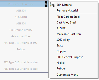

Edición de materiales de componentes Puede agregar, editar o quitar materiales de componentes directamente desde la lista Visualización de ensamblajes. Para editar material: En la pestaña Visualización de ensamblajes , establezca la propiedad de ordenación en SW-Material. Mueva el cursor sobre el material que desea editar.Aparece una flecha a la derecha del material. Haga clic en la flecha.Aparece un menú desplegable. Lleve a cabo una de las siguientes acciones: Haga clic en Editar material y seleccione uno en el cuadro de diálogo Material. Seleccione un material en la lista de favoritos. Seleccione Eliminar material. Su cambio se aplica en la lista y en el archivo de componente. Si un componente es una pieza multicuerpo que tiene distintos materiales asignados a cada sólido, aparece *** en la columna SW-Material. Sitúe el cursor sobre *** para ver una lista de los materiales utilizados. Puede aplicar un material a todos los sólidos utilizando el procedimiento anterior. No puede cambiar materiales de sólidos individuales en la herramienta Visualización de ensamblajes.
