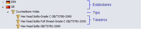

Panel izquierdo
En Estándares del Asistente para taladro, en el panel izquierdo se enumeran estándares, categorías y tipos:
