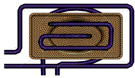

Canal de refrigeración de malla (SOLIDWORKS Plastics 2018)
Mallas mejoradas para canales de refrigeración (SOLIDWORKS Plastics 2019)
