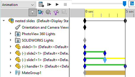

Zaman çubuğunu zaman çizelgesi noktası boyunca bir zaman noktasına sürükleyip bileşeni hedef konuma taşıyarak bir animasyon oluşturabilirsiniz. MotionManager bileşeni ilk konumundan belirtilen bir zamanda atadığınız konuma taşır.
Anahtar nokta tabanlı bir animasyon oluşturmak için:
  1. Bir hareket etüdünden animasyon sekansı süresini ayarlamak için zaman çubuğunu sürükleyin.
    Zaman çubuğunu yerleştirmek için zaman çizelgesi boyunca herhangi bir yere tıklayabilir veya zaman çubuğunu artışlarda hareket ettirmek için aralık çubuğunu kullanın.
    Zaman çubuğu, 5 saniyelik bir süre için ayarlanmıştır (00:00:00 ila 00:00:05).
  2. Montaj bileşenini animasyon sırasının son konumuna sürükleyin.
  3. Bir anahtar yerleştirmek için sağ tıklayın veya bir anahtarı otomatik olarak yerleştirmek için Otomatik Anahtar (yalnızca Animasyon) seçeneğini belirleyin.
  4. Diğer montaj bileşenlerini canlandırmak için:
    1. Animasyon sekansı süresini belirtmek için zaman çubuğunu yerleştirin.
    2. Montaj bileşenini animasyon sırasının sonraki anahtar noktasındaki konumuna sürükleyin.
      Ek bileşenlerin hareketini zaman çizelgesindeki herhangi bir yerde başlatabilirsiniz. Ancak bileşenler arasındaki harekette bir çakışma olursa bir anahtar nokta görüntülenir ve çözümlenemeyen bir hareket belirtir.
  5. Animasyonu görüntülemek için Başından Oynat öğesine tıklayın.
