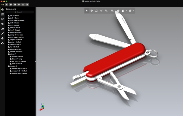

eDrawings for Macintosh
eDrawings ®, Macintosh® işletim sisteminde desteklenir. DXF/DWG, SOLIDWORKS ve eDrawings dosyalarını açabilirsiniz.
Mac® işletim sistemi için ücretsiz eDrawings yazılımı (Mac için eDrawings); animasyon, ölçüm ve yazdırma dahil Windows sürümünün çoğu işlevini içerir.
Gözden geçirme etkin dosyaları açmak eDrawings Professional araçlarını (işaretle, taşı, kesit, vb.) etkinleştirir. eDrawings Professional for Mac bulunmamaktadır.
