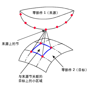

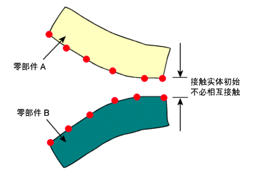

节到曲面接触 有关节到曲面接触的事实: 不要求面最初是接触的。 不要求源面和目标面间的网格兼容。 允许将顶点、边线和面作为组 1 实体。 此接触公式可用于静态算例、非线性算例和热力算例的无穿透接触类型。对于静态算例和非线性算例,此接触类型可防止源面和目标面间发生干涉,但允许它们移离对方以形成缝隙。对于热力问题,您可以使用“热阻”选项。 尽管一般而言,曲面到曲面接触的精度更高,但如果两个面间的接触区域变得非常小或缩小为线或点,则使用节到曲面选项可获得精度更高的结果。 图中所示为两个具有不兼容网格的面的可能变形。 对于源上的每个节,该软件会在目标上指派一个或多个单元面。 程序为源和目标面在内部选择备选物。使用相触面组 PropertyManager 中的组 1 和组 2 定义它们。 表面接触:禁止干涉但允许分离。 父主题相触面组 PropertyManager 节到节接触 曲面到曲面接触 查找带有间隙的相触面组范例
