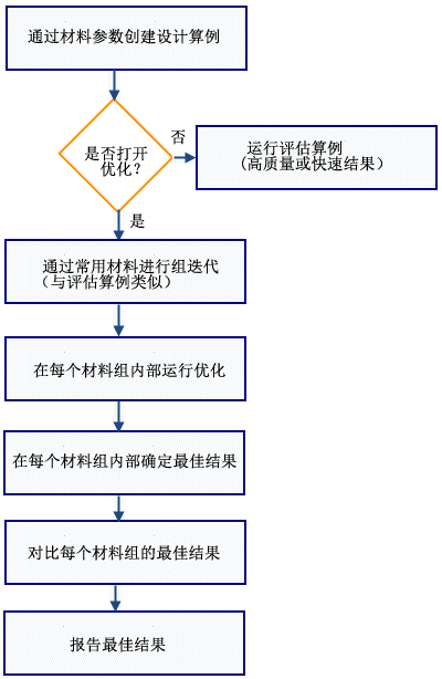

您可在优化设计算例中将材料用作变量。 软件创建插值组并在每组中运行优化流程。
material_variables_optimization_workflow
对于同一插值组中的情形,材料变量不变。
