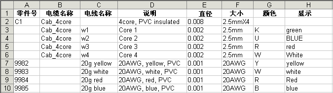

此例显示了 Excel 文件,一条 4 芯线电缆,零件号为 C1,及四条单独电线,零件号为 9982 到 9985。
