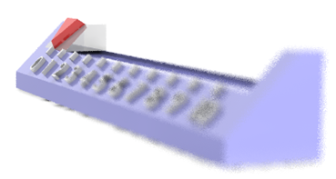

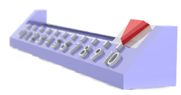

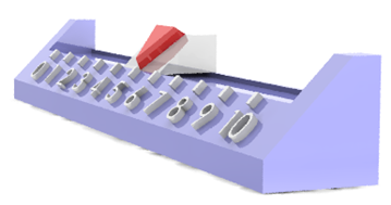

景深 只在插入 PhotoView 360 后景深才可在相机 PropertyManager 中使用。 精确焦点按基准面显示。锁焦基准面两侧的两个淡色基准面显示焦点的局限;从这些基准面往外,物体变得越来越失焦。 当您只渲染轮廓线时,景深以轮廓线从清晰变得模糊而显示。 景深区别的示例: 无 近 中 远 父主题相机 添加相机 从相机查看型号 编辑相机属性 查看相机 附加到对象的相机范例 相机 PropertyManager
