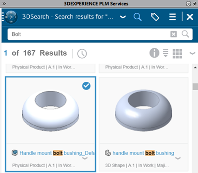

  1. 在搜索框中,输入模型的搜索条件,然后按 Enter 键。
    3DSearch 应用程序将打开并显示结果。
  2. 从搜索结果中,选择一个模型,然后单击向下箭头以选择以下选项:
    选项 描述
    预览 允许您在 3DPlay 中预览模型。
    几何关系 使用几何关系小工具显示几何关系和依赖关系模型。
    打开 在图形区域中打开模型。
    打开方式 在以下小工具中打开模型:
    • 3DMarkup
    • 问题管理
    • 产品资源管理器
  3. 选择打开或拖动模型到图形区域。

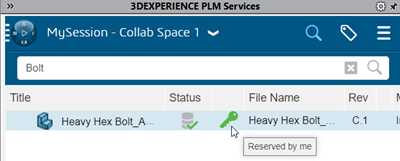

  4. 在顶部栏中,单击向下箭头返回 MySession
  5. 右键单击模型并选择保留
