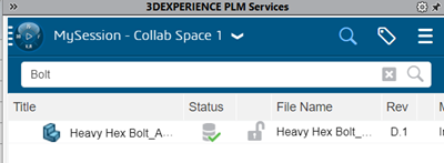

要在 MySession 中保存模型:
  1. 执行以下操作之一:
    • 右键单击模型,然后单击保存
    • 打开 MySession 底部的操作栏,然后单击生命周期 > 保存
    操作栏在 MySession 底部最小化。
  2. 保存到 3DEXPERIENCE 对话框中,选择选项,例如:
    • 保存
    • 可选。 新修订版
    • 可选。 保存后释放保留
      当您发布该模型后,其他用户可以保留和修改该模型。
  3. 单击保存
MySession 取消保留模型并更新修订版。 有关详细信息,请参阅 Dassault Systèmes 用户帮助中的保存对话框。 访问 Dassault Systèmes 用户帮助需要提供 3DEXPERIENCE 凭据。
