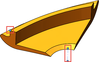

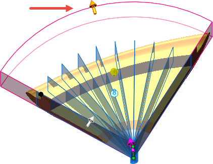

使用线性和点实体切割标准 SOLIDWORKS BREP 实体 要使用线性和点实体切割标准 SOLIDWORKS BREP 实体: 打开标准 SOLIDWORKS BREP 几何体的模型。 在图形区域中,按 Ctrl 并选择线性和点实体。 单击插入 > 切割。 在 PropertyManager 中,指定选项。 拖动橙色手柄以使用边界框闭合整个模型。 使用视图方向 (前导视图工具栏)工具以确保边界框可覆盖整个模型。 在 PropertyManager 中,选择预览切片(较慢)以预览每个切割基准面中的每个单独切片。 单击 。 父主题切割工具 使用平面实体切割网格 BREP 实体 切割 PropertyManager
