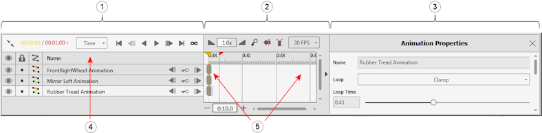

动画时间轴和控件 本节描述动画时间轴和控件。 动画时间轴和控件仅在 SOLIDWORKS Visualize Professional 中可用。 要显示动画时间轴,请单击视图 > 显示时间轴。 控件保留在屏幕上,除非您清除视图 > 显示时间轴或者按空格键并输入“简单模式”。 下图显示动画时间轴和控件。 1 基本动画控件 2 高级动画控件 3 动画特性 4 动画列表 5 时间轴 内容 基本动画控件 高级动画控件 动画列表 动画特性 右键单击动画列表中的动画并单击编辑动画时,将在动画时间轴的右侧显示动画特性。 动画时间轴 时间轴在一系列动画中显示关键帧的时间设定。 您可以通过一系列控件或者拖动滑块沿时间轴推移来控制动画播放。 关键帧特性 关键帧特性在您双击时间轴中的关键帧时显示在调色板上。 父主题SOLIDWORKS Visualize 界面 首页屏幕 菜单栏 视窗 工具栏 调色板 高分辨率显示的缩放 动画
