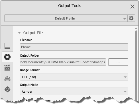

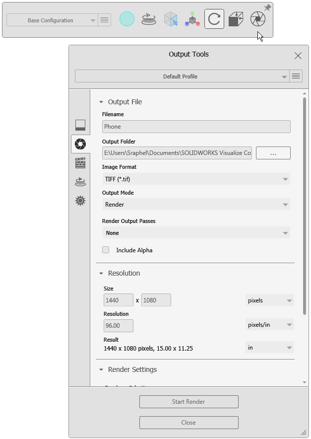

主工具栏中的输出工具允许您为渲染输出设置选项。
在输出工具对话框顶部,您可以在智能控件栏的下拉列表中选择渲染轮廓。 轮廓包含预设选项,提供通用渲染的设置预设。 您也可以创建自定义轮廓并将其锁定以防止更改设置。
单击输出工具时,输出工具对话框将打开。

渲染
打开渲染选项卡以指定输出设置,设置分辨率并在四个渲染模式之间进行选择(预览模式、快模式、精确模式和 Boost)。 |
