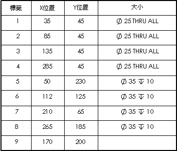

標籤類型
| A, B, C... |
使用字母數字標籤標示。 如果使用字母與數字,字母的前置表示一特定的鑽孔大小,數字則表示副本。 在起始於設定起始字元。 |
| 1、2、3 |
使用數字標籤標示。 在起始於設定起始數字。 |

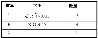

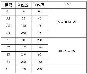

結合相同的標籤
合併鑽孔是在相同排列中的列,也可以合併有相同尺寸的鑽孔。位置值的欄位會被移除。此選項移除位置欄 X 位置及 Y 位置。
結合相同的尺寸
只有當合併相同的標籤被清除時才能使用。合併有相同鑽孔尺寸的儲存格。位置值的欄位會被保留。
