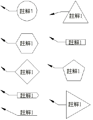

選擇預設的錨點位置:
導線顯示
導線顯示
選擇︰-
直線(R)
彎折線。 在與文字對正的導線中插入一水平彎折。 選擇下列之一:
使用文件的導線長度 從註記頁面的設定中導出導線長度。
導線長度。 讓您輸入導線未彎折部分的長度。
底線
導線調整抓取(可用於 DIN 和 JIS 標準) |
允許在零件號球中的導線抓取至零件號球的另一端。
