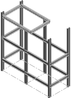

在參考基準面產生次要成員
若要在參考基準面產生次要成員:
  1. 結構系統標籤上,按一下次要成員
  2. 按一下 PropertyManager 頂端的
  3. 針對次要成員類型,請按一下支撐平面成員

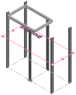

  4. 針對支撐平面,在快顯 FeatureManager(特徵管理員) 中選擇第二平面。
  5. 按一下連結並按一下成員配對組
    連結會產生連續的成員配對組。 一個成員配對組的終點會用來作為下一個成員配對組的起點。

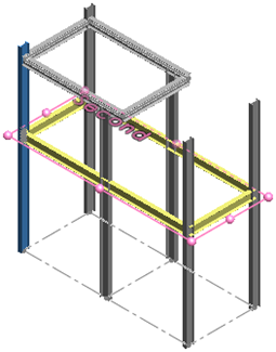

  6. 如圖所示,在圖面中選擇懸吊下的頭兩個成員。
    PropertyManager 會將該成員配對組列為 成員1,成員9
  7. 選擇剩餘的垂直成員。
  8. 用右鍵按一下成員配對組,然後按一下刪除成員1,<選擇>從下列清單中移除:
    • 成員1,成員9
    • 成員9,成員4
    • 成員4,成員3
    • 成員3,成員10
    • 成員2,成員1
    • 成員1,<選擇>
    清單中的成員可能會根據您選擇的順序而有所不同。
  9. 在 PropertyManager 中,按一下支撐平面
  10. 在 FeatureManager(特徵管理員) 快顯中,按一下第一平面來新增另一層級的次要成員。
