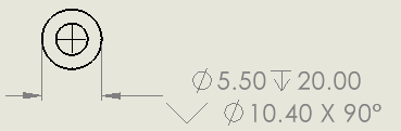

由幾何或異型孔精靈定義 若要在異形孔精靈與幾何定義之間切換: 在孔標註上按右鍵並選擇顯示選項 > 由幾何定義。 要回到異型孔精靈的定義,在孔標註上按右鍵,然後選擇顯示選項 > 由異型孔精靈定義。 只有當鑽孔是使用異型孔精靈產生時,才能使用這些功能表項目。 上層主題鑽孔標註 在工程圖中加入孔標註 進階異型孔工具支援孔標註 編輯孔標註的屬性 標註變數 修改孔標註以包含公差 副本指標 手動定義標準 修改鑽孔標註的格式 鑽孔標註標準
