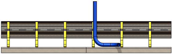

此範例修改一個線性零組件複製排列的副本,它將一個管路上的托架移開。

    托架不再位於管路後面。
