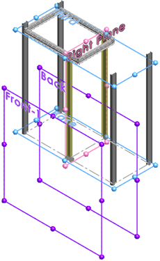

若要在參考基準面產生主要成員:
  1. 針對主要成員類型,請按一下參考平面成員
  2. 針對參照組,在快顯 FeatureManager(特徵管理員) 中展開參考資料來選擇下列平面。
    您也可以按一下檢視 > 隱藏/顯示 > 平面來顯示平面。
    1. 針對開始與終止平面,按一下基材第三
      這些平面均為平行且定義成員的長度。
    2. 針對平面組 1,按一下右基準面
      此平面會垂直且相交於開始與終止平面.
    3. 針對平面組 2,按一下前視-1 以及後視
      平面組 2 會與平面組 1 相交。兩者均定義結構中心的兩個成員之位置。

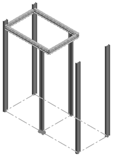

  3. 解除 PropertyManager 的固定 並按一下
完成結構系統的主要成員。
