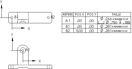

Référence
Durant l'insertion, l'Origine est prête et vous pouvez sélectionner un sommet. Pour définir l'origine avec un axe X et un axe Y, cliquez sur Référence pour la direction de l'axe X et sélectionnez une arête de modèle horizontale dans la zone graphique, puis cliquez sur Référence pour la direction de l'axe Y et sélectionnez une arête de modèle verticale.
Après la création de la table, vous pouvez faire glisser l'origine vers une autre position ou éditer la définition de la référence. Les valeurs de l'emplacement sont mises à jour dans la table.

Type du repère
A, B, C... |
Utilise des labels de repère alphanumériques. Dans les repères alphanumériques, la lettre désigne une taille de perçage spécifique et le numéro une occurrence de perçage. Définissez le caractère de départ dans la zone Commencer à. |
1, 2, 3 |
Utilise des labels de repère numériques. Définissez le numéro de départ dans la zone Commencer à. |
