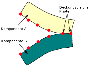

  • Die Abbildung veranschaulicht eine mögliche Verformung von zwei Flächen, die sich ursprünglich berührten.
