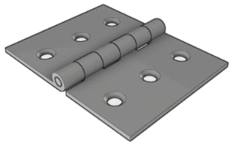

Definieren Sie ein Stiftverbindungsglied als Scharnier, um die drei Platten zu verbinden.
