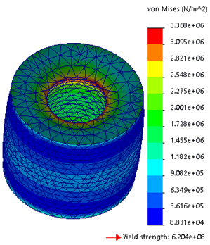

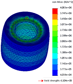

Die Abbildung zeigt zwei zylindrische Komponenten, die durch eine Schraube mit einer Vorspannung von 1.000 N verbunden sind. Zwischen den beiden Komponenten besteht ein Kontakt ohne Penetration.
Ergebnisse einer statischen Analyse unter Verwendung einer starren und verteilten Verbindung für diese Schraube.
Starre Schraubenverbindung Verteilte Schraubenverbindung
Von-Mises-Spannungsdarstellung mit Hotspot im Kopfabdruckbereich Von-Mises-Spannungsdarstellung mit gleichmäßigeren Gradienten im Kopfabdruckbereich

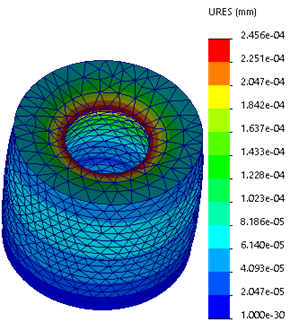

Resultierende Verschiebungsdarstellung mit einheitlicher Verformung im Kopfabdruckbereich Resultierende Verschiebungsdarstellung mit einer gleichmäßigeren Verteilung im Kopfabdruckbereich
