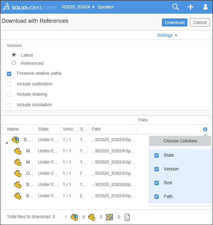

Liste der herunterzuladenden Dateien in Web2
SOLIDWORKS PDM Web2 zeigt die Liste der herunterzuladenden Dateien an.
Im großen Bildschirmlayout zeigt das Dialogfeld Mit Referenzen herunterladen die minimierbare Option Einstellungen und die Liste der herunterzuladenden Dateien an.
Die Dateiliste zeigt die Dateien basierend auf den folgenden Einstellungen an:
  • Version
    • Die letzten
    • Referenz
  • Relative Pfade beibehalten
  • Unterordner einbeziehen
  • Zeichnung einbeziehen
  • Simulation einbeziehen
Die Dateiliste enthält anpassbare Spalten, wie Status, Version, Größe und Pfad. Klicken Sie auf und wählen Sie die anzuzeigenden Spalten aus oder löschen Sie sie.
Im kleinen Bildschirmlayout zeigt das Dialogfeld Mit Referenzen herunterladen die Liste der herunterzuladenden Dateien in einer Spalte an.
Klicken Sie auf Einstellungen, um die entsprechenden Optionen auszuwählen. Klicken Sie auf Abbrechen, um auf die Dateiliste zuzugreifen.
