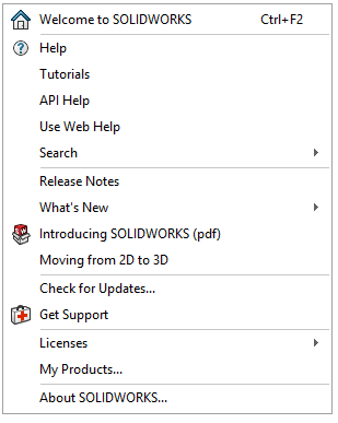

Aktualisiertes Hilfemenü
Im Menü Hilfe wurden die Optionen neu organisiert und umbenannt.
Um das Menü anzuzeigen, klicken Sie auf Hilfe.
Die Optionen Lizenzen aktivieren, Lizenzen deaktivieren und Lizenzen anzeigen wurden umbenannt in Aktivieren, Deaktivieren und Anzeigen und unter Lizenzen verschoben.
Unterstützung erhalten wurde der Liste der Optionen hinzugefügt.
SOLIDWORKS wurde aus einigen Optionsnamen entfernt. Beispielsweise wurde SOLIDWORKS Tutorials in Tutorials geändert.
