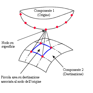

  • La figura illustra una possibile deformazione di due facce con mesh incongruente.
  • Per ciascun nodo dell'origine il software assegna una o più facce sulla destinazione.
    Il programma seleziona i candidati per le facce di origine e di destinazione internamente. Il programma collega le entità Gruppo 1 e il Gruppo 2 nel PropertyManager Gruppo di contatto.
